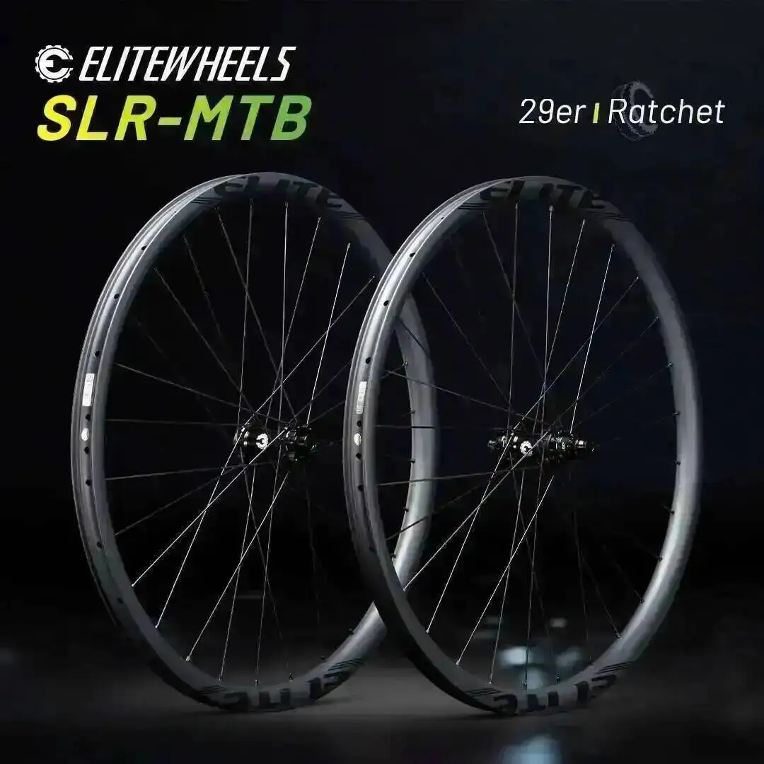

Aptas para e-bike 1596g, 667,77€ puestas en casa (con descuente de Black Friday), tres años de garantía (tienen varias tiendas oficiales en la península en caso de tener problemas).
Seguro que si buscas en su perfil de Aliexpress tienen el modelo con otros radios y alguna otra modificación más barato.
Ostras... tienen muy buena pinta...
Elite creo que ya está en la lista de ruedas confiables aun siendo marca china - Ali.
Estoy seguro el que el aro y los radios son ya 100% de fiar.
Lo único que me tira un poquito para atrás de estas chinas son los bujes... aunque bueno, si petan siempre se pueden cambiar luego a un DT350...

Estoy mirando estas Elite Wheels, pero me lío con esta parte para configurarlas:
28mmWX24mmD
30mmWX25mmD
33mmWX29mmD
35mmWX25mmD
36mmWX24mmD
Las ruedas que llevo ahora son de ancho interno 30mm en la trasera y 32mm en la delantera.
El resto pues lo mismo que tengo: 110/15 . 158/12 - 6 Bolt - Microspline
EDIT: Por cierto hoy precisamente están por 536€ (portes incluidos) las DT HXC1501 LS en RCZ... Pero bueno, son solo -300gr respecto a lo que tengo y el €/gramo me sale "caro"... 🤣

Supongo que lo de 158/12 es un error y quieres decir 148/12 no?
las de 30mm internos son estas:
35mmWX25mmD
36mmWX24mmD
Creo que las asimétricas son algo más resistentes, por lo que yo pillaría estas.

Si! 148/12... no se quien narices puso el 5 tan cerca del 4 en el teclado... 🤣

Las asimétricas serían las 36mmWX24mmD, ¿no?
Me estoy calentando con estas Elite.
Se quedan en 387€ son si sistema de envío...
28mmWX24mmD
30mmWX25mmD
33mmWX29mmD
35mmWX25mmD
36mmWX24mmD
Yo compre esas para la bici de mi hermano y hasta el momento cero problemas con las ruedas, ruedan super bien, con sistema rachet suenan muy bien, se nota la robustez de la rueda y lo mejor de todo es el precio, muy por debajo de otras marcas reconicidas y con la misma calidad. Te las recomiendo.
PD: El perfil escogido es el 33mmWX29mmD
